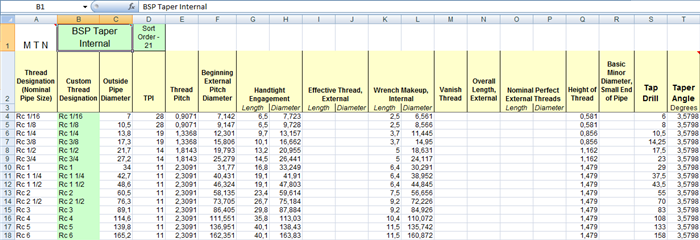

Formát pracovního listu se zúženým typem závitu
První tři řádky obsahují záhlaví sloupců a další všeobecné údaje. Významné buňky v této oblasti jsou
A1
Tato buňka určuje způsob použití tohoto pracovního listu prvky s dírami a závity.
  • I označuje, že údaje o vzdálenosti v pracovním listu jsou v palcích. Je nutné zadat hodnotu I nebo M.
  • M označuje, že údaje o vzdálenosti v pracovním listu jsou v mm. Je nutné zadat hodnotu I nebo M.
  • N označuje, že pracovní list obsahuje pouze údaje vnitřního závitu. Lze použít hodnotu X nebo N. Není-li hodnota X nebo N vyplněna, pracovní list bude k dispozici pro vnější i vnitřní závity.
  • T označuje, že tabulka obsahuje zúžené závity. Toto písmeno musí obsahovat všechny pracovní listy se zúženými závity.
  • X označuje, že pracovní list obsahuje pouze údaje vnějšího závitu. Lze použít hodnotu X nebo N. Není-li hodnota X nebo N vyplněna, pracovní list bude k dispozici pro vnější i vnitřní závity.
B1/C1
Tyto sloučené buňky obsahují název typu uživatelského závitu, který se objeví v dialozích. Na rozdíl od názvu na kartě pracovního listu lze tento název typu závitu upravit tak, aby odpovídal jazyku nebo podnikovým rozdílům bez ovlivnění možnosti měnit návrhová data.
D1
Tato buňka obsahuje číslo pořadí třídění, které se používá k určení pořadí v seznamu typů závitů v dialozích. Číslo nemusí být pořadové. Typ závitu s nižším číslem bude umístěn nad typy s vyššími čísly pořadí třídění.
Oblast obsahující údaje o závitech začíná na čtvrtém řádku. Zde je přehled jednotlivých sloupců a jejich obsahu:
A
Určuje označení závitu, které se též nazývá jmenovitý rozměr závitu. Jedná se o klíč pro identifikaci výběru závitu.
B
Určuje uživatelské označení závitu, které lze použít k získání správných popisů závitů na výkresech.
C
Určuje vnější průměr trubky.
D
Určuje hodnotu počtu závitů na palec (TPI).
E
Určuje stoupání závitu, což je vzdálenost od bodu na jednom závitu k odpovídajícímu bodu na dalším závitu, měřeno na ose závitu.
F
Určuje počáteční hodnotu vnějšího roztečného průměru.
G
Určuje délku záběru při ručním dotažení, což je normální délka záběru mezi vnějšími a vnitřními zúženými závity při jejich ručním dotažení.
H
Určuje roztečný průměr v poloze při ručním dotažení.
I
Určuje užitečnou délku vnějšího závitu.
J
Určuje užitečný (roztečný) průměr vnějšího závitu na širším konci.
K
Určuje délku dotažení vnitřního zúženého závitu klíčem.
L
Určuje roztečný průměr u menšího konce délky při dotažení vnitřního zúženého závitu klíčem.
M
Určuje úběžnou délku vnějšího zúženého závitu.
N
Určuje celkovou délku vnějšího zúženého závitu.
O
Určuje délku jmenovitého dokonalého vnějšího zúženého závitu.
P
Určuje roztečný průměr jmenovitého dokonalého vnějšího zúženého závitu.
Q
Určuje výšku závitu.
R
Určuje základní malý průměr u menšího konce trubky.
S
Určuje průměr závitového otvoru pro vnitřní zúžený závit.
T
Určuje úhel závitu ve stupních jako vrcholový úhel.
