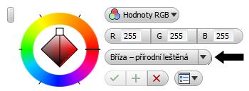

Vzhled knihovny z panelu QAT
  1. Na panelu QAT klikněte na seznam vzhledů a v dolní části vyberte knihovnu, ve které je vzhled umístěn. Seznam se aktualizuje a zobrazí obsah vybrané knihovny.
  2. V grafické oblasti vyberte komponentu.
    Poznámka: Chcete-li v aplikaci Inventor vytvořit sadu výběru, stiskněte klávesu Ctrl a klikněte na tlačítko Vybrat. Potom přejděte k dalšímu kroku.
  3. V seznamu vzhledů panelu QAT vyberte vzhled, který chcete ke komponentě přiřadit.

  2. Na panelu nástrojů Rychlý přístup klikněte na tlačítko Přizpůsobit .
  3. V rozhraní na ploše klikněte na položku Vzhled.
