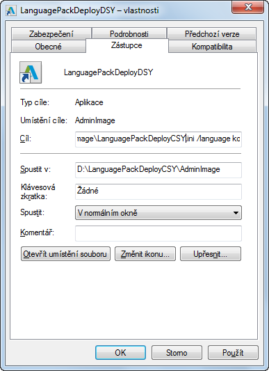

  2. Pomocí instalačních programů jazykových balíčků vytvořte jeden nebo více jazykových balíčků aplikace Inventor.
Jazykové balíčky pro aplikaci Autodesk Inventor a Autodesk Inventor LT nejsou uloženy na médiu s produktem. Instalačních programy jazykových balíčků jsou k dispozici ke stažení z následujícího umístění: Řádek Cíl zástupce rozmístění jazykového balíčku lze snadno přidat do skriptu rozmístění pomocí většiny nástrojů správy sítě, například pomocí nástroje SCCM společnosti Microsoft. Tímto způsobem lze zajistit efektivní a bezobslužné rozmístění aplikace Inventor ve více jazycích dokonce i v těch největších podnikových sítích.
