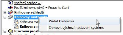

- Klikněte pravým tlačítkem na uzel Knihovny materiálů a potom klikněte na položku Přidat knihovnu.
- Přejděte na vlastní knihovnu, kterou chcete přidat, a vyberte ji. Klikněte na tlačítko OK.

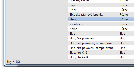

- Na panelu nástrojů Rychlý přístup klikněte na možnost Prohlížeč materiálů:
- Na panelu nástrojů prohlížeče klikněte na položky Migrovat styly aplikace Inventor.

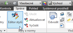

- Na kartě Správa na panelu Styly a normy klikněte na možnost Editor stylů.
- V Editoru stylů klikněte na možnost Importovat.

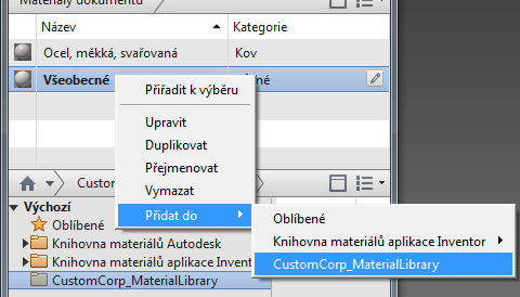

- Otevřete Prohlížeč materiálů a ve složce Materiály dokumentu uvidíte požadovaný materiál. Materiál však ještě není v knihovně a nelze jej používat s ostatními komponentami.
- Přetáhněte importovaný vzhled do uživatelské knihovny. Alternativně můžete kliknout na vzhled pravým tlačítkem a v nabídce Přidat do seznamu vybrat knihovnu, do které bude uložen.
