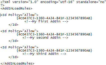

    • Stáhněte soubor AddInLoadRules.xml a ručně upravte soubor v textovém editoru. Ruční úpravy:
      • Otevřete soubor manifestu doplňku třetí strany, který chcete přidat do Správce doplňků aplikace Inventor.
        Poznámka: Soubor manifestu doplňku je soubor ve formátu XML obsahující popis doplňku. Soubor má příponu .addin. Nástroj Správce doplňků přečtením tohoto souboru zjistí, které doplňky má zobrazit a načíst. V systému Windows 7 se soubory .addin instalují do umístění ProgramData\Autodesk\Inventor 2016\Addins.
      • V souboru AddInLoadRules.xml nahraďte hodnotu GUID, které měníte (řetězec mezi znaky { a } ) hodnotou ClientId GUID ze souboru manifestu (.addin) doplňku.
      • Příklad:
    • Upravte pole komentáře (mezi <!– a -->) tak, aby odráželo název doplňku.
