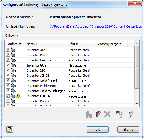

KROK 2: Aktualizace knihovny Obsahového centra
  1. Ponechejte soubor projektu otevřený a kliknutím na ikonu vpravo dole v editoru přidejte uživatelskou knihovnu Obsahového centra.
  2. Knihovna bude označena jako neaktuální žlutým vykřičníkem.
  3. Klikněte na tlačítko Aktualizovat vpravo dole.
