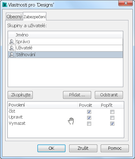

Zabezpečení aplikace Vault Professional na úrovni složek
Pokud vaše společnost využívá zabezpečení úložišť na úrovni složek, udělte uživateli Migrace oprávnění k přístupu ke všem složkám, včetně oprávnění ke čtení a úpravám.
Seznamy kontrol přístupu ke složkám aktivně omezují přístup všem uživatelům, kteří nemají výslovné oprávnění k přístupu. To znamená, že jakmile se toto oprávnění jednomu uživateli udělí, přístup všech ostatních je omezen.
Další informace o oprávněních a postupech používaných k přidání uživatele Migrace do libovolných omezených složek naleznete v článku Nastavení členství ve složce.

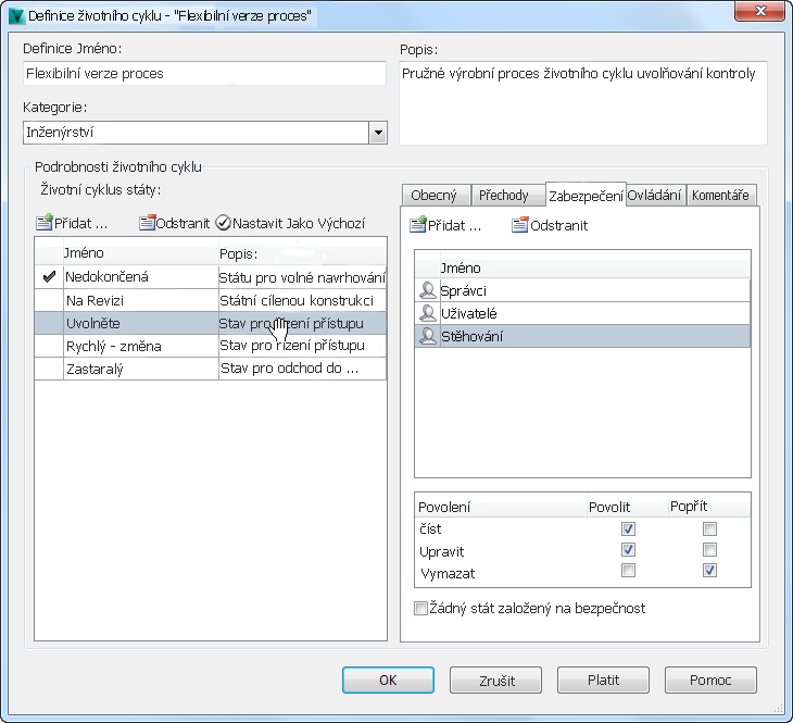

Správa životního cyklu souboru aplikace Vault Professional
Postupujte podle pokynů v části Úprava zabezpečení stavu životního cyklu a přidejte uživatele Migrace na kartu zabezpečení u jednotlivých schémat životního cyklu.
Na kartě Definice vyberte schémata životního cyklu asociovaná s daty aplikace Inventor. Zkontrolujte, zda byl uživatel Migrace přidán ke každému stavu životního cyklu (například Uvolněno) s oprávněním ke čtení a úpravě dokumentů.
Tento uživatel nyní může vytvářet nové verze souborů s omezením. V tomto případě bude mít soubor dvě uvolněné verze ve stejné revizi – stejně jako při použití pracovního postupu stylu Rychlá změna.

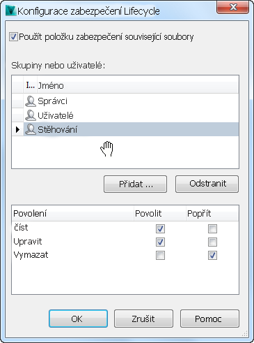

Omezení položky aplikace Vault Professional
Postupujte podle pokynů v části Konfigurace zabezpečení životního cyklu položkya přidejte uživatele Migrace do zabezpečení životního cyklu položky. Přidejte tomuto uživateli oprávnění ke čtení a úpravě dokumentů připojených k položkám. Během procesu migrace nevzniká požadavek na odstranění jakýchkoli dat. Z důvody ochrany toto oprávnění zakažte.
Jakýkoli soubor migrovaný jako součást tohoto procesu má novou instanci vytvořenou v úložišti, položka však stále odkazuje na nemigrovaný soubor. Aktualizace propojení položek je sekundární proces, který spustíte samostatně jako dávkovou úlohu, nebo dokončíte na vyžádání.
Všechny položky, bez ohledu na jejich stav a v zájmu účinnosti pracovního postupu, použijí aktualizace propojených dokumentů ručně. Chcete-li povolit aktualizace připojené dokumentace, umístěte uvolněné položky do stavu Rozpracováno a seřaďte je. Věnujte pozornost tomu, abyste nevytvořili zbytečné revize jako součást procesu aktualizace.
