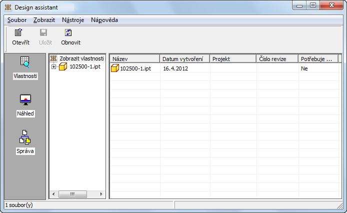

1. Příprava migrace dat
Soubory v aplikaci Design Assistant lze otevřít přímo v aplikaci Inventor.
