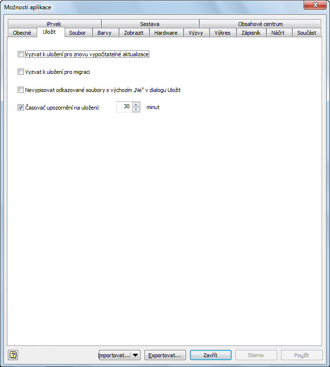

V dialogu Možnosti aplikace můžete na kartě Uložit nastavit, aby se při otevření a zavření souborů ze starší verze aplikace Inventor zobrazila výzva k jejich uložení a migraci.
Vyzvat k uložení pro migraci
- Když otevřete a zavřete soubor, který nebyl migrován, zobrazí se zpráva s dotazem, zda soubor chcete uložit. Pokud je tato možnost nastavena, po otevření souboru se zobrazí zpráva s dotazem, zda jej chcete uložit a migrovat, i když jste neprovedli žádné změny návrhu. Ve výchozím nastavení je tato možnost vypnutá a doporučujeme, abyste ji vypnutou ponechali.

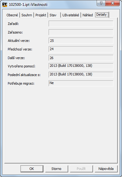

Jak zkontrolovat stav migrace
V aplikaci Inventor lze zkontrolovat stav migrace souboru prostřednictvím iVlastností.
Krok 1: Klikněte na soubor pravým tlačítkem a kliknutím na možnost iVlastnosti otevřete dialog iVlastnosti souboru aplikace Inventor.
Krok 2: Informace o verzi naleznete na kartě Obecné. Položka Ano v poli Potřebuje migraci značí, že soubor dosud nebyl migrován.
