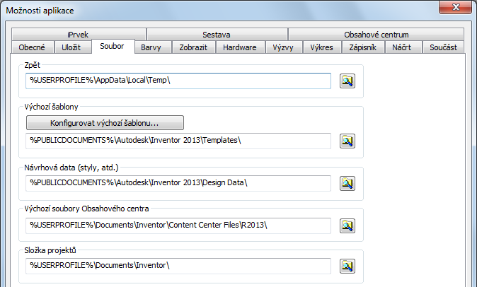

Ve výchozím nastavení je knihovna stylů dodávaná s aplikací Autodesk Inventor umístěna ve složce C:\Program Files\Autodesk\Inventor <verze>\Design Data nebo C:\Users\Public\Documents\Autodesk\Inventor <verze>\Design Data. Umístění knihovny stylů je k dispozici také v možnostech aplikace na kartě Soubor. Pokud pracujete v síťovém prostředí, tato složka se nachází ve sdíleném umístění v síti, nikoli na místním pevném disku. Pokud si tímto umístěním nejste jisti, obraťte se na správce IT nebo CAD.

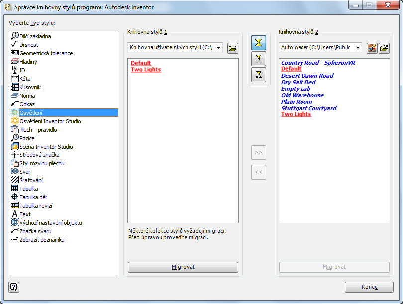

  2. V nabídce Start klikněte na položku Všechny programy > Autodesk Inventor <verze> > Nástroje > Správce knihovny stylů.
  3. Zobrazí se dialog Správce knihovny stylů aplikace Inventor.
  4. V podokně Knihovna stylů 1 přejděte pomocí tlačítka prohlížeče do složky se staršími kolekcemi stylů (ve formátu XML). Výchozí umístění složky je C:\Program Files\Autodesk\Inventor <stará verze>\Design Data nebo C:\Users\Public\Documents\Autodesk\Inventor <stará verze>\Design Data. Můžete také kliknout na tlačítko Otevřít knihovnu stylů a vybrat příslušnou složku staré knihovny stylů.
  5. V podokně Knihovna stylů 2 se také nachází tlačítko prohlížeče, pomocí kterého přejděte do umístění nové knihovny stylů. Výchozí umístění složky je C:\Program Files\Autodesk\Inventor <nová verze>\Design Data nebo C:\Users\Public\Documents\Autodesk\Inventor <nová verze>\Design Data. Můžete také kliknout na tlačítko Otevřít knihovnu stylů a vybrat příslušnou složku nové knihovny stylů.
  6. V příkladu na předchozím obrázku je v seznamu Vyberte typ stylu: úplně nalevo v dialogu vybrána kolekce Styl osvětlení. Pomocí příslušného tlačítka prohlížeče jsou také vybrána umístění složek staré i nové knihovny stylů. Jejich obsah se zobrazuje v levém a pravém podokně a tlačítko [Migrovat] na panelu staré knihovny stylů je zvýrazněno.

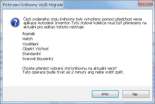

  7. Chcete-li zahájit migraci, v dolní části podokna Knihovna stylů 1 klikněte na tlačítko Migrovat. (Tlačítko je aktivní pouze v případě, že knihovna vyžaduje migraci.) Zobrazí se dialog Potvrdit migraci knihovny stylů s výzvou k potvrzení migrace. Podle potřeby klikněte na tlačítko Ano nebo Ne.

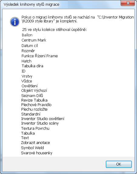

  8. Proces migrace trvá několik minut. Po dokončení se zobrazí dialog s výsledky migrace. Kliknutím na tlačítko OK dialog zavřete.
