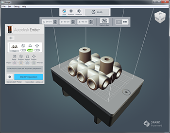

Použití nástroje Print Studio
Print Studio je nástroj dodávaný spolu s technologií Autodesk Spark a 3D tiskárnou EMBER Nástroj Print Studio můžete stáhnout z webových stránek Autodesk SPARK: http://spark.autodesk.com. Pokud je nástroj Print Studio nainstalován, aplikace Inventor jej spustí z prostředí 3D tisku a do prostoru vytvoření umístí aktuální model 3D tisku. Nástroj Print Studio je k dispozici pouze pro 64bitové systémy.
  1. V prostředí 3D tisku na panelu Tisk klikněte na možnost Print Studio.
  2. Pomocí nástrojů prostředí Print Studio dokončete přípravy a poté součást vytiskněte.
