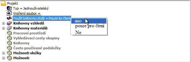

Krok 2: Aktivujte novou verzi aplikace Inventor a v dialogu Projekt, vyberte výchozí projekt. Potom potvrďte hodnotu Použít knihovnu stylů a nastavte možnost Použít knihovnu stylů na hodnotu Ano nebo možnost Použít knihovnu stylů na hodnotu Čtení i zápis .
Tipy pro migraci vlastních šablon
V aplikaci Inventor 2012 byla z nastavení souboru projektu odebrána možnost Použít knihovnu stylů = Ne. Počínaje aplikací Inventor 2012 jsou automaticky vyčištěny všechny styly z dokumentů aplikace Inventor v případě, že určitý styly odpovídá některému ze stylů v knihovně stylů. Pokud definujete vlastní styl podle vlastních šablon a ne podle knihovny stylů ve staré verzi, nastavte možnost Použít knihovnu stylů na hodnotu Ano nebo Pouze ke čtení, jak je ukázáno na následujících obrázcích. Tato akce uloží vlastní styl vlastní šablony do knihovny stylů nové verze aplikace Inventor.

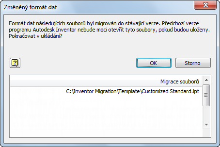

Krok 3: Otevřete starší přizpůsobenou šablonu a pro účely migrace ji uložte.

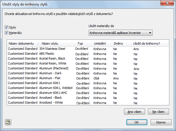

Krok 4: Vlastní styly vlastní šablony uložte do knihovny stylů. Chcete-li zobrazit dialog Uložit styly do knihovny stylů, klikněte na kartu Správa Styly a normy Uložit. Ve výchozím nastavení mají ve sloupci Uložit do knihovny všechny místní styly nastavenou možnost Ano. Potom potvrďte, zda mají být ukládány do knihovny stylů. Pokud se ve sloupci Změny zobrazí hodnota Místní, a ve sloupci Umístění se zobrazí hodnota Obojí, je tento styl v obou knihovnách, ale hodnoty se liší. Rozhodněte se, co je třeba:

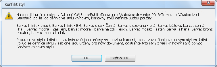

Pokud zachováte různé hodnoty, při vytváření souboru založeného na tomto stylu se zobrazí následující upozornění.
Chcete-li se tomuto upozornění vyhnout, prostudujte si Zprávu o konfliktu stylů umístěnou na Blogu podpory produktu Inventor Being Inventive.
