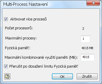

- Plánovač úloh podporuje několik procesů, které mohou zkrátit dobu migrace. V nabídce Nastavení kliknutím na tlačítko Více procesů... otevřete dialog Nastavení několika procesů, viz obrázek 1.

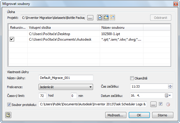

Migrace jednotlivých souborů nebo složek

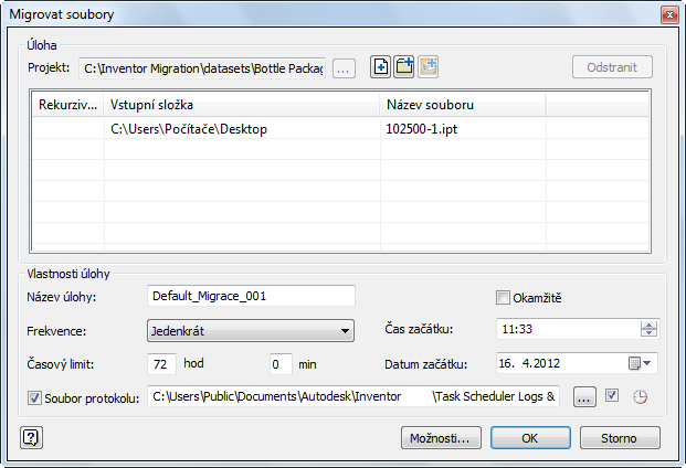

Jak bylo zmíněno, jestliže nechcete migrovat soubory aplikace Inventor podle projektu, můžete místo toho vybrat konkrétní soubory nebo všechny soubory v adresáři včetně podsložek. Tyto možnosti jsou přístupné kliknutím na příslušné tlačítko v dialogu Migrovat soubory:
- Přidat soubory: Po výběru tohoto tlačítka se zobrazí prohlížeč, ve kterém můžete vybrat jeden nebo více souborů, které chcete migrovat. Toto je užitečná možnost, kterou můžete použít, když chcete rychle migrovat malý počet souborů, jako například vlastní šablony aplikace Inventor. Viz obrázek 6.
Obrázek 6
- Přidat složku: Toto tlačítko vyberte, pokud ukládáte soubory na jednom disku do jedné složky nejvyšší úrovně (například složky s podsložkami). Všechny soubory v adresáři budou migrovány ve správném pořadí. Pořadí je součást, sestava, výkres. Viz obrázek 7.
Obrázek 7
