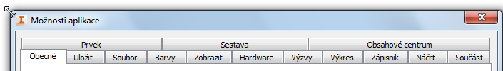

Velikost dialogu Možnosti aplikace je nyní možné měnit
Chcete-li změnit velikost, vyberte libovolný roh dialogu Možnosti.

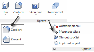

    Některé příkazy byly přesunuty z hlavního panelu na dílčí panel nebo do rozevíracího seznamu na panelu. Například v souboru součásti (IPT) na panelu Upravit na kartě 3D model je přehlednější prostředí, které ve výchozím nastavení zobrazuje méně příkazů. Ostatní příkazy panelu Upravit jsou přesunuty do rozevírací nabídky nebo na rozbalený panel Upravit:

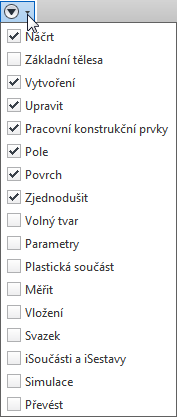

    Panely s méně často používanými příkazy nebo příkazy s duplicitními přístupovými body jsou skryty, aby byla zajištěna optimalizace místa v pracovním prostoru. Máte více prostoru k zobrazení modelů a práci s nimi. Například na kartě 3D Model jsou ve výchozím nastavení skryty panely Základní tělesa, Parametry, Odměřit, Plastová součást, Svazek, iSoučásti a iSestavy, Simulace a Převést.
  • Přístup ke skrytým panelům pomocí nové ikony Zobrazit panely
    Můžete snadno přistupovat ke skrytým panelům a nastavit skryté panely jako viditelné. Klikněte na ikonu Zobrazit panely a pak kliknutím na panel zobrazte aktivní kartu.

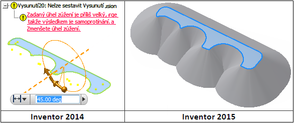

Robustnost modelování
Je vylepšena robustnost skořepinových a kuželových vysunutí. Nyní dokáží pracovat i se složitějšími geometriemi. V aplikaci Inventor 2014 můžete vysunout následující profil s odpovídající tečnou vazbou s maximálním úhlem zúžení pouze 27 stupňů. V aplikaci Inventor 2015 může mít úhel zúžení rozsah od 0 do 90 stupňů.
