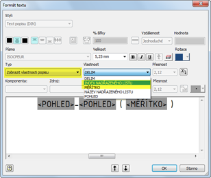

Odkaz na list související s výkresovým pohledem v popisech pohledu
Když přesunete do jiného listu pohled řezu (řez/detail), můžete správný list snadno najít. Možnost Zobrazit vlastnosti popisu nyní zahrnuje NÁZEV NADŘAZENÉHO LISTU a INDEX NADŘAZENÉHO LISTU. Hodnota řetězce se aktualizuje, když nadřazený pohled přesunete do jiného listu nebo změníte název či index listu.
Tyto vlastnosti aktivujete, když přidáte nebo upravíte popis pohledu a vyberete možnost <NÁZEV NADŘAZENÉHO LISTU> a <INDEX NADŘAZENÉHO LISTU>.

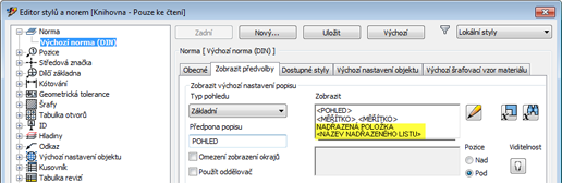

Vlastnost byla přidána také do popisu výchozího pohledu v dialogu Editor stylů a norem Norma Zobrazit předvolby Zobrazení.
