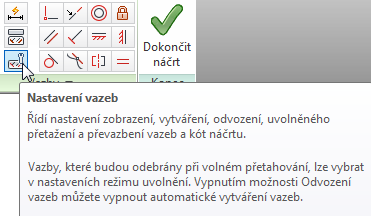

Lepší přístup k nastavení vazeb 2D náčrtu
Všechna nastavení týkající se vazeb 2D náčrtu jsou znovu uspořádána do jednoho nového příkazu s názvem Nastavení vazeb.
Nové nastavení Zobrazit vazby při vytváření poskytuje jasný přehled o vazbě při jejím vytváření.
Nové nastavení Zobrazit vazby pro vybrané objekty zvýrazní vazby geometrie, kterou vyberete v grafickém okně. Když je zobrazena, můžete libovolnou vazbu vybrat a odstranit ji.
Odstranění vazeb a Odstranění vazby totožnosti
Když je vybrána geometrie, můžete pomocí příkazu Odstranit vazby v místní nabídce odebrat všechny vazby. Příkaz Odstranit vazby neodstraní vazby totožnosti. Vazbu totožnosti můžete odebrat pomocí příkazu Odstranit vazbu totožnosti.
