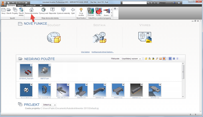

Domovská stránka aplikace Inventor
Domovská stránka aplikace Inventor nabízí po spuštění místo úvodní obrazovky nové prostředí zaměřené na běžné uživatelské úlohy. Domovská stránka funguje velmi podobně jako osobní řídicí panel. Níže jsou některé její funkce:
  • základní nebo úplné zobrazení šablony;
  • rozšířený seznam naposledy použitých souborů s velkým množstvím informací v popiscích;
  • filtry umožňující určit typy souborů, které chcete v seznamu naposledy použitých souborů zobrazit;
  • možnost připnout soubory, na kterých pracujete, vám usnadní jejich hledání; obrázek výše znázorňuje dva připnuté soubory;
  • rychlý přístup k týmovému webu, nápovědě a výukovým materiálům.

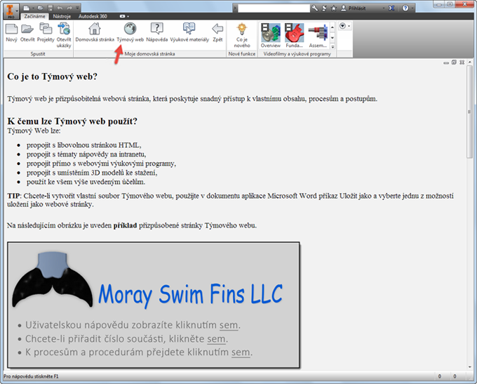

Týmový web
Týmový web je přizpůsobitelná webová stránka, která poskytuje snadný přístup k vlastnímu obsahu, procesům a procedurám.
Týmový web můžete nastavit tak, aby:
  • byl propojen s libovolnou stránkou HTML,
  • byl propojen s tématy nápovědy na intranetu,
  • byl propojen s webovými výukovými programy,
  • byl propojen se stránkou ke stažení 3D modelů,
  • jej šlo použít ke všemu uvedenému výše.
Týmový web můžete spustit z více umístění, včetně karty Začínáme a panelu Moje domovská stránka. Možnost aplikace na kartě Soubory umožňuje Týmový web nastavit jako výchozí stránku domovské stránky Inventor.

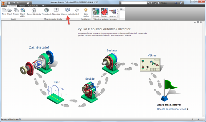

Práce s výukovými programy
Chcete-li pracovat s výukovými programy, klikněte na položku Výukové materiály na kartě Začínáme na panelu Moje domovská stránka. Výukové programy vás pomocí podrobného pracovního postupu provedou výukou o základech náčrtů a součástí, sestavách a výkresech. Sledování průběhu znázorňuje, co jste již dokončili. Vylepšené interaktivní rozhraní výukových programů nabízí lepší vizuální dojem.
