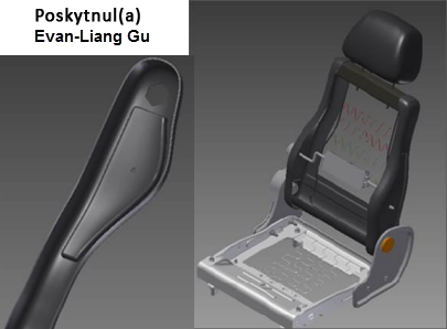

Čtrnáct nových nástrojů volného tvaru nabízí alternativní modelovací přístup k objevování a vytváření modelů s volným tvarem využívajících přímou manipulaci. Začněte s volným tvarem (kvádr, koule, válec, anuloid nebo čtyřúhelníková koule), který nejlépe odpovídá požadované geometrii. Potom použijte nástroje pro úpravu volného tvaru ke změně a úpravě daného tvaru.
Použijte volný tvar společně s parametrickým modelováním a vytvořte vizuálně atraktivnější návrh.

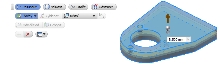

Přímé úpravy
Upravujte součásti rychleji pomocí možnosti Upravit přímo. Pomocí přímé manipulace s geometrií můžete změnit velikost, tvar a umístění prvků modelu. Použijte možnost Upravit přímo, pokud chcete:

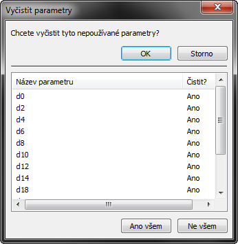

Vyčistění všech nepoužívaných parametrů jedním krokem
V dolní části dialogu Parametry uvádí možnost Vyčistit nepoužívané všechny nepoužívané parametry v samostatném okně. Zde je lze vyčistit jedním krokem. Kliknutím na tlačítko Ano všem odstraníte všechny nepoužívané parametry v dokumentu. Kliknutím na tlačítko Ne všem zachováte všechny nepoužívané parametry v aktuálním dokumentu.
Chcete-li zachovat parametr uvedený v okně, ponechte výchozí nastavení na možnosti Ne. Chcete-li vyčistit parametr uvedený v okně, můžete kliknutím změnit výchozí nastavení Ne na Ano předtím, než spustíte čištění. Nepoužívané exportované parametry mají výchozí nastavení Ne pro případ, že by byly použity v jiných dokumentech.
Parametry můžete stále odstranit samostatně v dialogu Parametry.

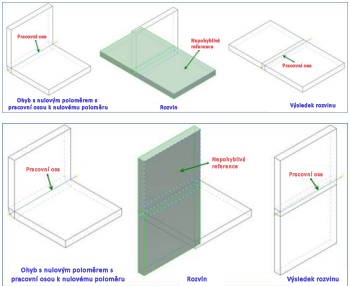

Možnost Rozvin/Opakovaný ohyb importované plechové součásti s nulovým poloměrem ohybu
Můžete rozvinout nebo znovu ohnout importované plechové modely třetích stran s nulovým poloměrem ohybu. V prostředí plechu je v možnosti Geometrie rozvinu příkaz Rozvin/Opakovaný, který umožňuje výběr nulového poloměru ohybu. Při vytvoření rozvinu můžete vyrovnat ohyb s nulovým poloměrem.
U rozvinu bude přidána nová plocha tam, kde existuje hrana nulového poloměru ohybu. Vámi definovaný faktor k určuje oblast plochy.
Po opakovaném ohybu budou zachovány reference, které byly vytvořeny při rozvinu modelu. Toto chování je stejné jako v případech nenulových poloměrů ohybu.
