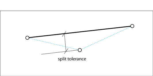

Existující bod lze vložit do prvku linie a v případě potřeby rozdělit existující linii na dva prvky linie.
Existující bod lze z prvku linie extrahovat a spojit dvě existující linie do jedné.

Bod vložení použijte k přesunu existujícího bodu, který leží v rámci tolerance přesně na prvku linie. |
Funkci Extrakce bodu použijte k odebrání bodu z linie a odstraňte ji z databáze. Pokud bod leží na úsečce, je možné jej v rámci tolerance rozdělení odstranit. |
Body lze vkládat nebo extrahovat, pokud leží v rámci tolerance rozdělení.
