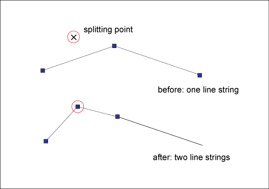

Příklad zpracování linie: Funkce Rozdělení linie vytvoří dva prvky linie.
Příklad zpracování linie: Funkce Přidat vrchol vloží nový vrchol. Linie se přesune na bod.

Chcete-li přidat vrchol a rozdělit existující linii na dva liniové prvky, které oba převezmou data atributů z existujícího prvku, použijte příkaz Rozdělit. Ve výkresu lze vybrat existující bod nebo digitalizovat libovolný bod. |
Chcete-li přidat vrchol k prvku linie použijte příkaz Přidat vrchol. Na rozdíl od funkce rozdělení, se zde objeví jeden prvek linie s novým vrcholem. Ve výkresu lze vybrat existující bod nebo digitalizovat libovolný bod. |
