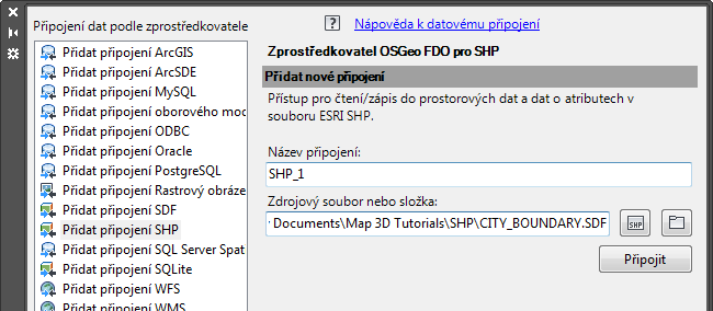

    • V okně Datové připojení v seznamu Připojení dat podle zprostředkovatele vyberte Přidat spojení SDF.
    • Pod položkou Zdrojový soubor (vpravo) klikněte na tlačítko procházení a přejděte do vzorového souboru City_Boundary.sdf. Klikněte na tlačítko Připojit.
      Pomocí okna Datové připojení přidejte prvek do mapy.
    • V poli Schéma klikněte na možnost Přidat do mapy.
  3. Přidejte data silnic do mapy.
    • V okně Datové připojení v seznamu Připojení dat podle zprostředkovatele (vlevo) Přidat spojení SHP.
    • Pod položkou Zdrojový soubor (vpravo) klikněte na tlačítko procházení a přejděte do vzorového souboru Roads.shp. Klikněte na tlačítko Připojit.
    • Klikněte na tlačítko Přidat do mapy.
    • Zavřete okno Datové připojení.
