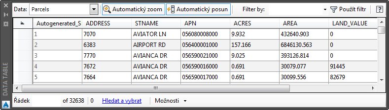

  8. Chcete-li zobrazit data asociovaná s touto hladinou, vyberte ve Správci zobrazení hladinu Parcely a klikněte na tlačítko Tabulka.
    Posunutím zobrazení doprava zobrazte všechny sloupce dat parcel.
  9. Ponechte Tabulku datotevřenou pro další cvičení.
