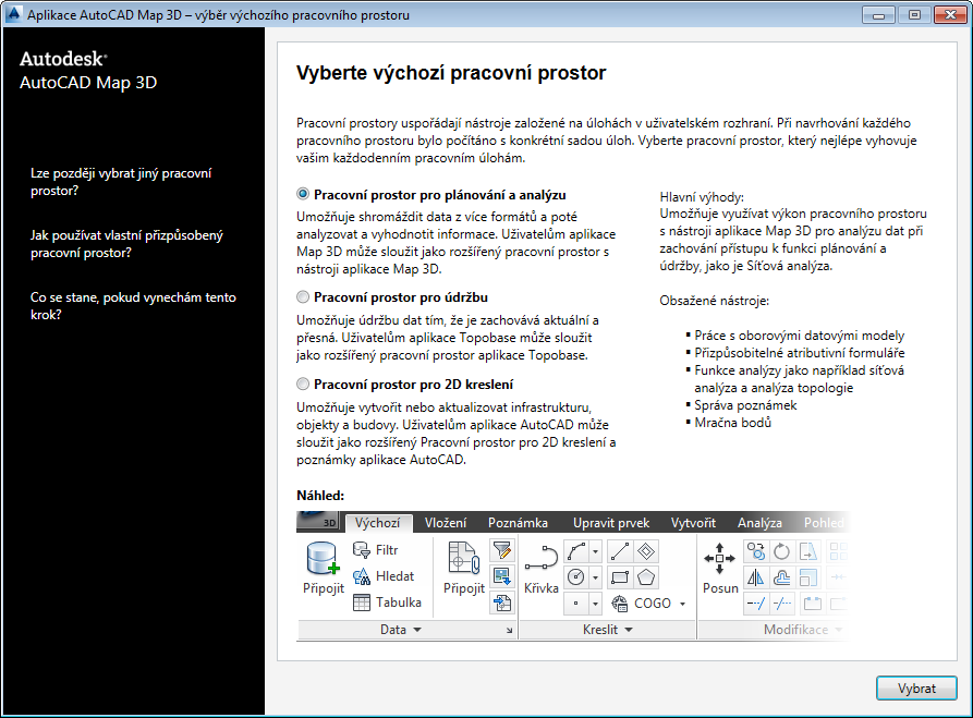

Rozvržení pásu karet, panelu nástrojů a podoken se ukládá v pracovním prostoru.
Je možné upravit existující pracovní prostor nebo vytvořit nový. Pro různé úkoly můžete uložit různé pracovní prostory, aby se tím zjednodušily obvyklé úkoly nebo nastavit nejlepší postupy pro mapové úkoly a pracovní postupy.
Lze například nastavit pracovní prostor pro tvorbu map a zjednodušit tak získávání dat, integraci a tvorbu map. Pro tvorbu a publikování mapových knih a atlasů nastavte další pracovní prostor.
Při prvním spuštění aplikace AutoCAD Map 3D vyberte výchozí pracovní prostor.
Vyberte výchozí pracovní prostor při spuštění nebo na kartě Nápověda.
Přepněte do jiného pracovního prostoru, pokud je to nutné.
V rámci relace můžete přepínat mezi pracovními prostory.
