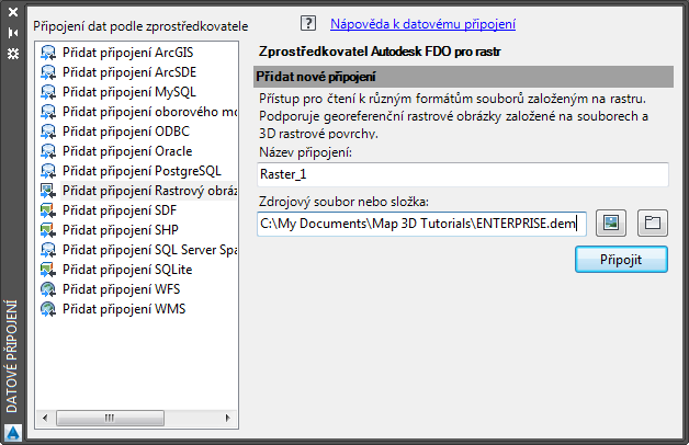

  2. V dialogu Datové připojení pod položkou Připojení dat podle zprostředkovatele klikněte na tlačítko Přidat připojení rastrový obrázek nebo povrch a klikněte vedle položky Zdrojový soubor nebo složka.
  3. V dialogu Otevřít vyhledejte soubor ENTERPRISE.dem, vyberte jej a klikněte na tlačítko Otevřít.
    Hledejte soubor, kam jste zkopírovali vzorová data.
    Připojte soubor povrchu v okně Datové připojení.
  4. V okně Datové připojení klikněte na tlačítko Připojit.

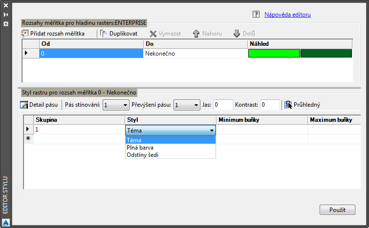

    • Editoru stylu pod položkou Styl rastru pro rozsah měřítka 0 - nekonečno klikněte na šipku dolů pod položkou Styl. Vyberte Téma (i když je již vybráno).
      Klikněte na první položku sloupce Styl a vyberte Téma.

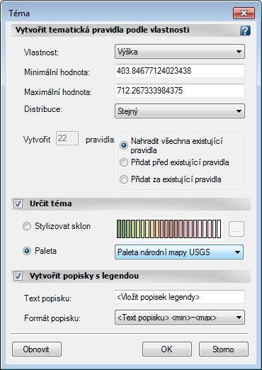

    • V dialogu Téma pod položkou Určit téma klikněte na možnost Paleta a vyberte položku Paleta národní mapy USGS.
      Paletu národní mapy USGS vyberte jako téma pro povrch.
    • Klikněte na tlačítko OK a potom klikněte na tlačítko Použít. Zavřete Editor stylů.

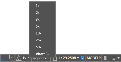

    • Ve stavovém řádku pod mapou klikněte na šipku dolů vedle položky Svislé převýšení .
    • V seznamu vyberte položku 25x.
      Nastavte hodnotu Svislého převýšení na 25x.

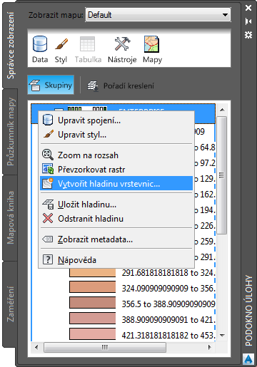

    • Ve Správci zobrazení klikněte pravým tlačítkem na hladinu povrchu a klikněte na možnost Vytvořit hladinu vrstevnic.
      Ve Správci zobrazení vytvoříte vrstevnice kliknutím pravým tlačítkem na hladinu povrchu.

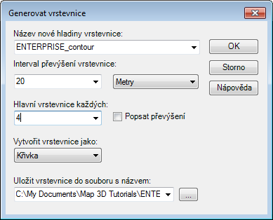

    • V dialogu Generovat vrstevnice v seznamu Interval převýšení vrstevnice vyberte položku 20.
    • Položku Jednotky ponechejte nastavenu na Metry.
    • V seznamu Hlavní vrstevnice každých vyberte hodnotu 4. Čára každé čtvrté vrstevnice bude tučná.
    • Zaškrtněte políčko Popsat převýšení. Takto se zobrazí popisky pouze u hlavních (tučných) čar vrstevnic.
    • V seznamu Vytvořit vrstevnice jako vyberte položku Křivka.
      Nastavení dialogu Generovat vrstevnice
    • Klikněte na tlačítko OK.
