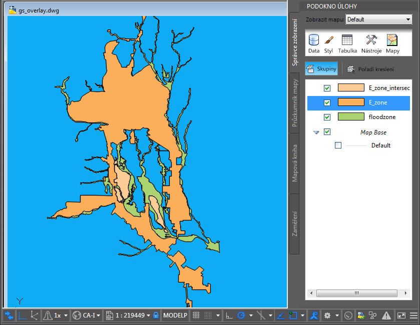

Okolí v této mapě definuje plochu 1000 stop a blíže od řeky. Pomocí okolí můžete zobrazit, které pozemky leží uvnitř záplavové zóny.
Dvě třídy prvků nebo hladiny je možné porovnat pomocí překrytí.
Tato mapa překrývá dvě hladiny (záplavovou zónu a obchodní zónu). Pomocí překrytí zobrazíte, kde se protínají. Tato plocha se stane novou hladinou, kterou je možné stylizovat, uložit do souboru a použít jako samostatné úložiště dat.
