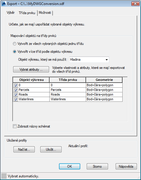

  1. V dialogu Export na kartě Třída prvku klikněte na možnost Vytvořit více tříd podle objektu výkresu.
  2. Pro položku Objekt výkresu, který se má použít vyberte možnost Hladina.
    Tabulka v dialogu aktualizuje zobrazení názvů hladin a názvů tříd prvků, které se použijí.
  3. Zrušte zaškrtnutí pole pro hladinu 0.
  4. Klikněte na tlačítko Vybrat atributy.

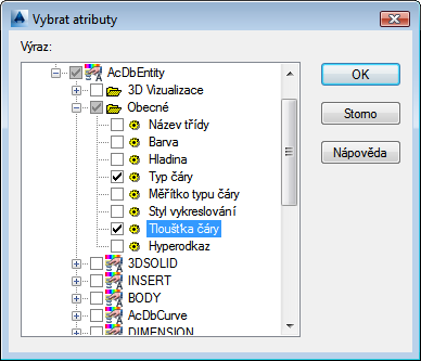

    Atributy, které zde určíte, se přiřadí do všech tříd prvků v souboru SDF. Proto vyberte pouze atributy, které jsou vhodné pro všechny třídy. Lze například vybrat obecné vlastnosti, které obsahují například tloušťku čáry apod., ale ne vlastnosti objektových dat, které jsou určené pro každou třídu prvku.
  5. V dialogu Vybrat atributy rozbalte položku Vlastnosti objektu a položky AcDbEntity a Obecné.
  6. Vyberte políčka pro tloušťku a typ čáry a klikněte na tlačítko OK.
    Rozbalením rodičovských položek vyberte podsadu vlastností.
  7. V dialogu Exportklikněte v oblasti sítě na buňku Třída prvků pro první hladinu, Parcely.
    Na pravé straně buňky sítě se zobrazí tlačítko .
  8. Klikněte na tlačítko pro buňku Třída prvku parcel.

  11. Kliknutím dvakrát na tlačítko OK se vraťte na kartu Třída prvku.
  12. Klikněte na buňku Geometrie pro Parcely a změňte položku na Polygon.
  13. Pro zbývající dvě třídy prvku opakujte kroky 6 až 11 pomocí následující tabulky jako pomůcky.
