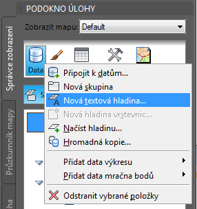

  2. podokně Úlohy zobrazte Správce zobrazení (pokud ještě není zobrazen).
  3. Ve Správci zobrazení klikněte na možnost DataNová hladina textu.
    Ve Správci zobrazení vytvořte hladinu textu.
