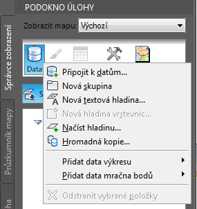

  1. Ve Správci zobrazení klikněte na nabídku DataPřipojit k datům.
    Přepnutím do Správce zobrazení se připojte k datům.

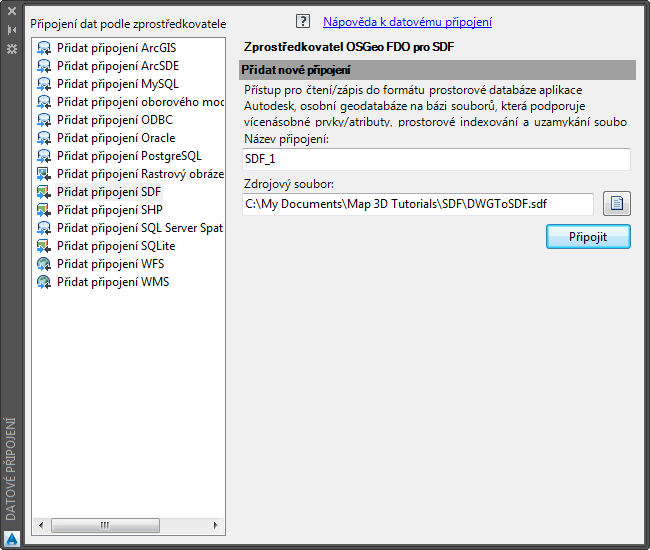

  2. V okně Datové připojení pod položkou Připojení dat podle zprostředkovatele klikněte na možnost Přidat připojení SDF.
  3. Klikněte na tlačítko u položky Zdrojový soubor pod položkou Nové připojení.
  4. Otevřete soubor SDF, který byl vytvořen v Lekci 1: Převod hladin výkresu na třídy prvků.
    Připojte vytvořený soubor SDF.
  5. Klikněte na tlačítko Připojit.

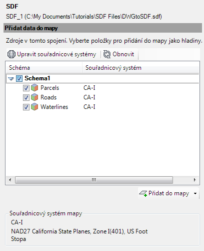

  6. Vyberte všechny třídy prvků.
    Každá hladina z původní mapy je uvedená jako samostatná třída prvku.
  7. Klikněte na tlačítko Přidat do mapy.
