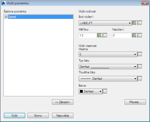

  3. V dialogu Vložit poznámku zaškrtněte v seznamu Šablona poznámky políčko Rychlost.
    V tomto seznamu jsou uvedeny všechny šablony poznámek definované ve výkresu.
  4. Klikněte na tlačítko Vložit.
    K ulicím se přidají hodnoty rychlostních omezení (modrý text) podle objektových dat asociovaných s objekty ulic.
