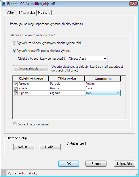

  6. V dialogu Export klikněte na kartu Třída prvků a postupujte následovně:
    • Pod položkou Mapování objektů na třídy prvků klikněte na možnost Vytvořit více tříd podle objektu výkresu.
    • Pro položku Objekt výkresu, který se má použít vyberte možnost Třída objektu.
    • Klikněte na tlačítko Vybrat atributy.
  7. V dialogu Vybrat atributy rozbalte položku Třídy objektů a vyberte všechny tři třídy objektů. Klikněte na tlačítko OK.
    Nový soubor SDF bude obsahovat novou třídu prvků pro každou třídu prvků , kterou jste vybrali. Vlastnosti každé třídy prvků odpovídají atributům odpovídající třídy objektů.
  8. Na kartě Třída prvků dialogu Exportovat pod položkou Mapování objektů na třídy prvků určete příslušnou položku Geometrie:
    • Pro Cesty vyberte Čára.
    • Pro Parcely vyberte Polygon.
    • Pro signály vyberte Bod.
    Pomocí tříd objektů vytvořte třídy prvků, pro každou určete typ geometrie.
