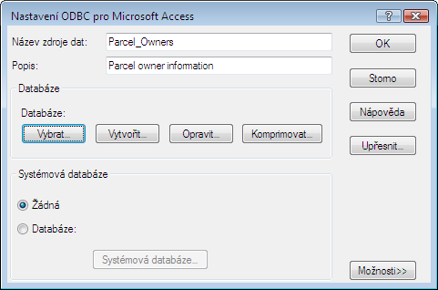

- V dialogu Nastavení ODBC pro Microsoft Access v seznamu Názvy zdrojů dat zadejte Parcel_Owners.
- Zadejte popis, například „Informace o vlastníkovi parcely“.
Pojmenujte zdroj dat.
- Pod položkou Databáze klikněte na tlačítko Vybrat.
- V dialogu Vybrat databázi přejděte ke vzorovým souborům a vyberte soubor Assessor.mdb.
Určete databázi pro tento zdroj dat.
- Klikněte na tlačítko OK v dialogových oknech Vybrat databázi, Nastavení ODBC pro Microsoft Access a Správce zdrojů dat ODBC.
