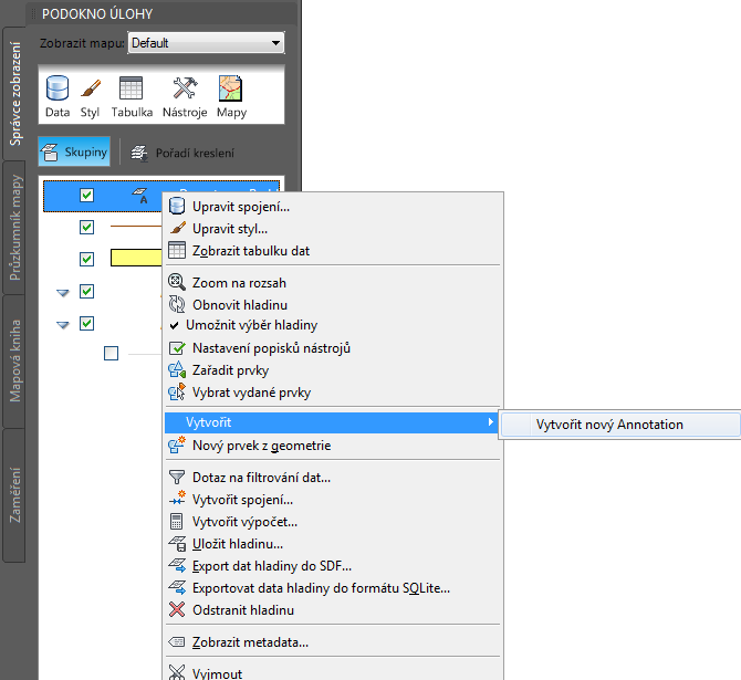

  1. Ve Správci zobrazení klikněte pravým tlačítkem na hladinu textu „Downtown Redding“. Klikněte na příkazy VytvořitVytvořit novou poznámku.
    Každá poznámka představuje jednu „instanci textu“. Do hladiny textu můžete vložit více těchto instancí. Při pozdějším připojení k hladině textu se všechny instance textů vloží do mapy.

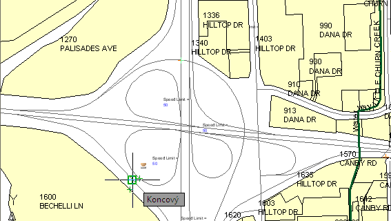

  2. Klikněte na mapě do bílého prostoru pod křižovatkou uprostřed města.
    Klikněte na místo, kde chcete ukotvit text.

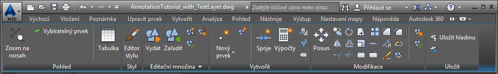

  4. Klikněte na kartu Textová hladinapanel Editační množinaZařadit.
    Protože je hladina textu v úložišti dat, zařaďte změny, které jste provedli, aby byly dostupné i v jiných mapách.
    Pokud změníte některou instanci textu v této hladině textu (obsah nebo formátování), zařaďte hladinu znovu. Zařazení dat aktualizujete úložiště dat posledními úpravami.

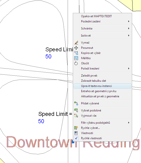

  5. Chcete-li změnit obsah hladiny textu, vyberte ji na mapě.
  6. Klikněte pravým tlačítkem na text a klikněte na příkaz Upravit textovou instanci.
    Klikněte na instanci textu „Downtown Redding“, klikněte pravým tlačítkem a klikněte na příkaz Upravit instanci textu.
  7. Změňte obsah této instance textu na „Redding“ a klikněte mimo textovou instanci.
  8. Dalším kliknutím na tlačítko Zařadit aktualizujete úložiště dat hladin textů.
