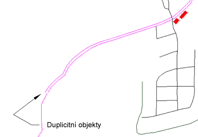

Smazat duplicity nalezne objekty, které mají stejný počáteční a koncový bod stejně jako ostatní body v rámci tolerance. Jeden z těchto objektů můžete smazat.

- Při kontrole duplicity se používají souřadnice objektů a počet vrcholů (tzn. geometrie objektu), proto mohou být za duplicitní pokládány objekty s různými směry, různých typů (například úsečky a křivky) a objekty s různými vlastnostmi (například typem čáry a barvou).
- Můžete také zvolit, aby se při hledání duplicit brala v úvahu hodnota z (zdvih). U bloků, textu a odstavcového textu můžete vzít v úvahu natočení objektu.
- Za duplicitní jsou považovány objekty se stejnou geometrií, ale v různých hladinách. Pomocí karty Vyberte objekty můžete vybírat objekty hladinu po hladině.
Tato možnost smaže objekty v rozsahu tolerance.
