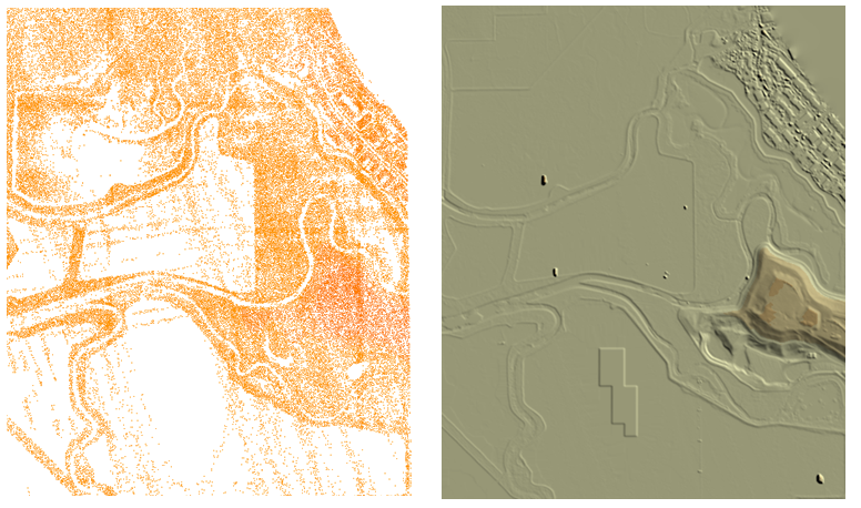

Po vytvoření povrchu jej můžete zobrazit, analyzovat a vytvořit pro něj téma stejně jako u všech ostatních rastrových povrchů v aplikaci AutoCAD Map 3D.
Povrch vytvořený z mračna bodů může poskytovat vysoce detailní pohled terénu.

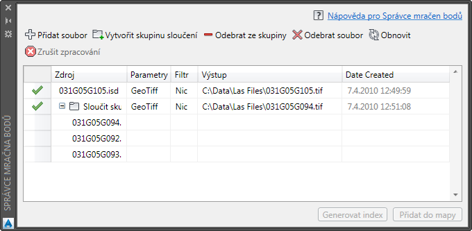

Správce povrchu umožňuje také přiřazení více vstupních souborů k jednomu souboru povrchu pomocí sloučených skupin. Například pro použití prostorového filtru na několik vstupních souborů se hodí vytvořit sloučenou skupinu. Zdrojové soubory pro sloučenou skupinu musí používat stejný souřadnicový systém.
Správce povrchu
Před vytvořením povrchu z dat mračna bodů je nutné zajistit, aby byla data promítána v místním souřadnicovém systému, který jako vertikální jednotky používá stopy nebo metry. Pokud zdrojová data nejsou v místním souřadnicovém systému, buď jim můžete místní systém přiřadit v nástroji Správce mračna bodů, nebo lze místní systém přiřadit výkresu. Přiřazením místního souřadnicového systému datům mračna bodů pomocí Správce mračen bodů dosáhnete lepšího výkonu.
