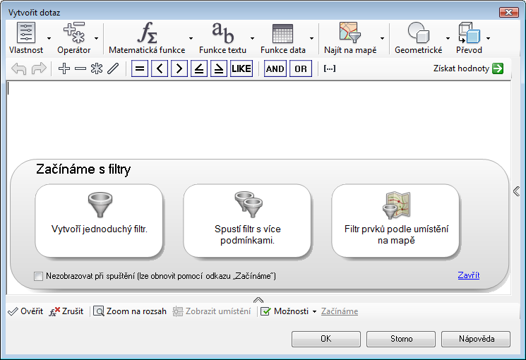

Záhlaví dialogu, ve kterém vytváříte výrazy, je rozdílné podle příkazu, který vyberete. Obsah dialogu bude stejný bez ohledu na vyvolávaný příkaz.
Výrazy lze použít k filtrování geoprostorových dat, výběru podmnožiny dat, výpočtu hodnot nebo převodu dat z jednoho typu dat na jiný. Pomocí výrazů lze formátovat textové řetězce k zobrazení, například popisky. Pomocí číselných výrazů lze použít matematické funkce na vlastnosti s číselnými hodnotami.
Text v záhlaví se změní v závislosti na použitém příkazu.
