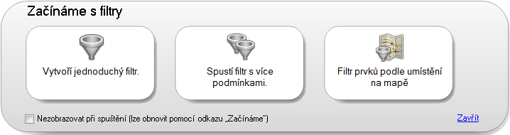

Jestliže je zapnuta spouštěcí stránka výrazu, zobrazí se tlačítka představující různé typy výrazů. Kliknutím na některé z těchto tlačítek můžete vložit šablonu výrazu.
Kliknutím na některé z těchto tlačítek začnete vzorovým výrazem.
Chcete-li zabránit zobrazení tlačítek ke spuštění při každém vytvoření výrazu, zaškrtněte políčko Nezobrazovat při spuštění. Později je budete moci znovu zobrazit kliknutím na položku Začínáme.
Chcete-li zavřít spouštěcí stránku, klikněte na tlačítko Zavřít.
