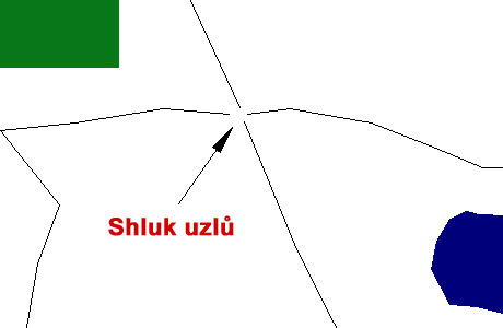

Možnost Přitáhnout shluk uzlů použijte k opravě mnoha uzlů poblíž jednoho bodu. Pomocí možnosti Přitáhnout shluk uzlů najdete uzly v určitém poloměru tolerance od sebe a přitáhnete je do jednoho bodu. Tato možnost začištění automaticky pracuje s uzly na konci úseček a křivek. Můžete také zahrnout samostatné uzly (body a bloky).
Bodem přitažení bude jeden z existujících uzlů, můžete zvolit, zda to bude jeden z koncových bodů spojnice nebo samostatných uzlů. Podle použitých nastavení AutoCAD Map 3D určí nejlepší bod přitažení a vypočítá, který bod má největší váhu podle jeho relativního umístění vzhledem k ostatním uzlům. V úvahu se berou i ukotvené uzly. I když se ukotvené uzly při operaci Přitáhnout shluk uzlů nemění ani nepřesunují, jsou zahrnuty do výpočtu určujícího bod přitažení.
Uzly nacházející se v toleranci se přitáhnou do jednoho koncového bodu spojnice pomocí možnosti Přitáhnout ke spojnici.
