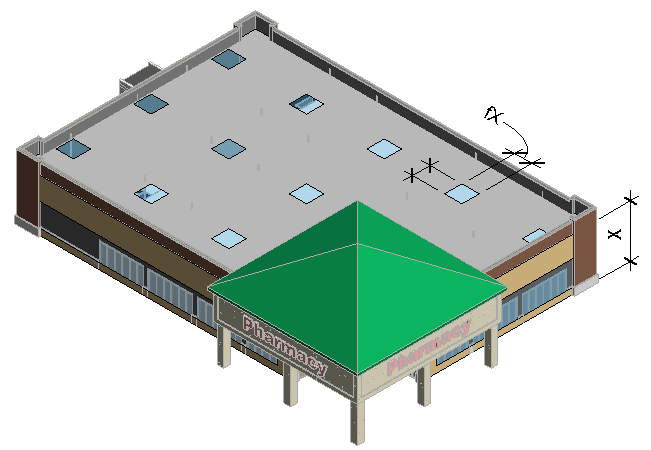

Vypočítejte plochu jednoho světlíku podle následujícího vztahu, kde PSS je poměr světlíku a střechy:
(Výška od podlahy po strop x 1,5)² x PSS
Vyberte rozměr, který je vhodný pro daný projekt. Upravte počáteční hodnotu 5 % PSS v závislosti na podnebí a použití budovy.
Například pro strop 3,6 m a 5% PSS je správný rozměr pro světlík přibližně (3,6 x 1,5)² x 5 % = 1,458 metrů čtverečních. Proto by měly být v projektu použity světlíky 120 x 120 cm.
