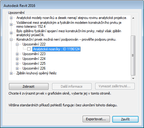

Varování na nepodporovaný prvek
Zobrazení nepodporovaných prvků

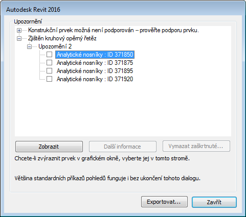

Varování na kruhový opěrný řetěz
Zobrazení kruhového opěrného řetězu
