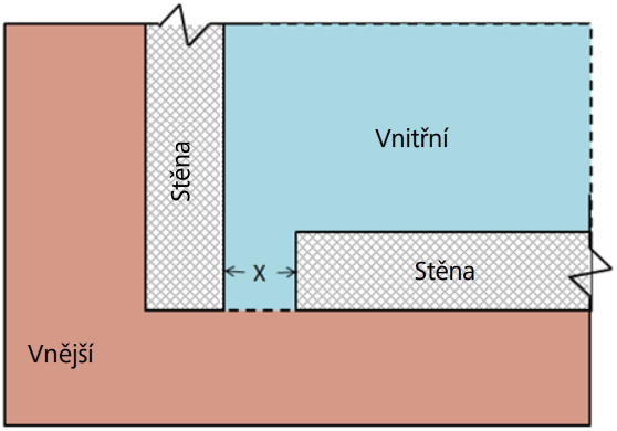

Tuto skutečnost lze ilustrovat následovně:
Půdorysný pohled na dvě stěny ohraničující vnitřní prostor s mezerou mezi nimi o velikosti X
Pokud má parametr Rozlišení analytického prostoru hodnotu 18 palců (457,2 mm), potom platí:
