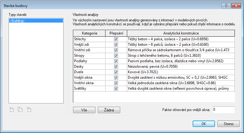

Typy staveb v souboru constructions.xml se zobrazí v dialogu Typ stavby.
