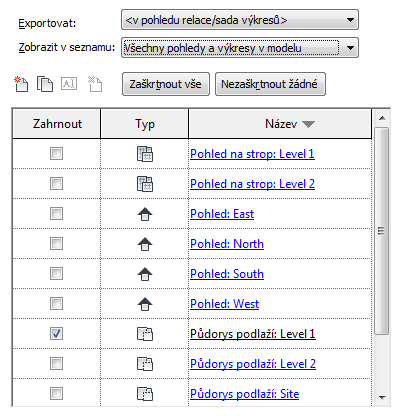

Při exportu modelu do různých formátů vyberte pomocí nástrojů v dialogu Export pohledy a výkresy, které chcete zahrnout. Uložte vybranou sadu pro pozdější opakované použití.
Chcete-li vytvořit nebo upravit sady pohledů/výkresů, nejprve otevřete související dialog Export: klikněte na možnost ![]()
Export
Formáty CAD a vyberte požadovaný formát pro export. V dialogu Export použijte následující nástroje.
Filtry založené na modelu se používají na pohledy a výkresy projektu, a to bez ohledu na zvolenou sadu. Pohledy a listy jsou uvedeny v abecedním pořadí.
(Nová sada) Vytvoří novou prázdnou sadu.
