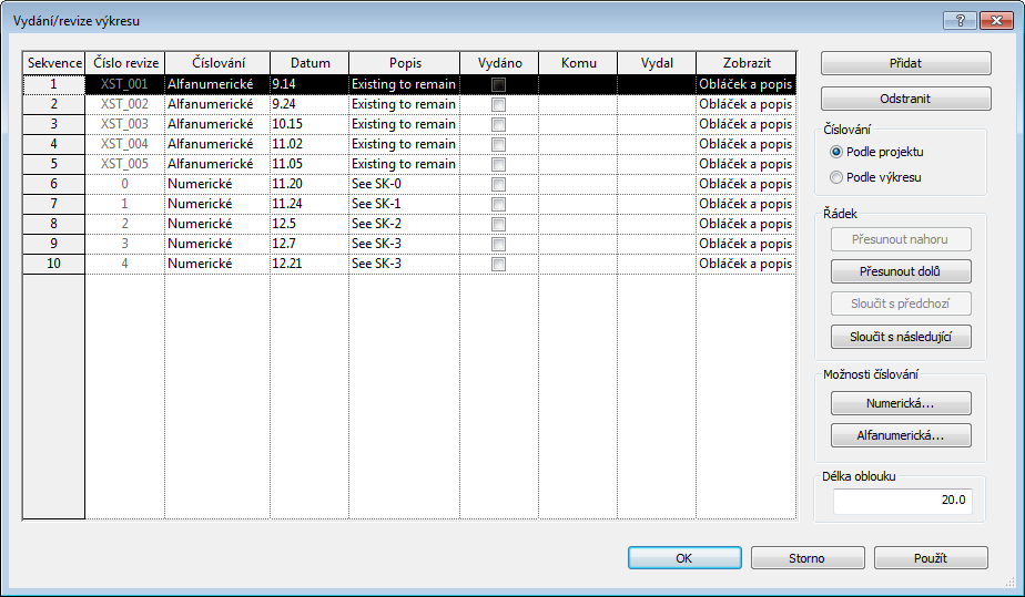

Dialog Vydání listu/Revize slouží k zadání schématu číslování pro každou revizi. Můžete také kliknout na tlačítko Numerické pod položkou Možnosti číslování a změnit počáteční číslo pro číselné sekvence (ve výchozím nastavení se jedná o číslo 1) a přidat předponu nebo příponu, která má být zobrazena s každou hodnotou v sekvenci. Klikněte na tlačítko Alfanumerické pod položkou Možnosti číslování a podle potřeby zadejte písmena, číslice nebo jiné znaky pro vlastní sekvenci. Můžete také zadat předponu nebo příponu, která má být zobrazena s každou hodnotou. Pokud nechcete upravit alfanumerické číslování, využijte výchozí hodnoty, kterými jsou možnost A, B, C, D a podobně.
Projekt můžete zahájit s využitím jednoho schématu číslování (například numerického). Později pak můžete v projektu použít jiné schéma číslování a označit tak další fáze projektu. Číslo sekvence uvedené v dialogu Vydání listu/Revize zůstává celkovou sekvencí založenou na projektu pro všechny revize, bez ohledu na jednotlivá schémata číslování.
Pokud je nastaveno číslování podle projektu, bude ve sloupci Číslo revize zobrazeno skutečné číslo revize, které bude generováno na základě sekvence, schématu číslování a možností číslování. V případě, že je nastaveno číslování podle výkresu, tento sloupec se nezobrazí, protože je zbytečný.
