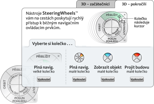

Nástroje SteeringWheel
Nástroje SteeringWheel sledují nabídku (sledují kurzor), díky které můžete přistupovat k různým 2D a 3D navigačním nástrojům z jediného nástroje.
Nástroje SteeringWheel nebo také kolečka vám mohou ušetřit čas, protože spojují mnoho běžných navigačních nástrojů v jednom rozhraní. Nástroje SteeringWheel jsou specifické pro úlohu, takže můžete procházet a orientovat model v různých pohledech.
Kolečka jsou dostupná ve dvou konfiguracích: velké a mini. Velké kolečko je větší než kurzor s popiskem na každé výseči. Mini kolečko je zhruba stejně velké jako kurzor a na výsečích kolečka nejsou zobrazeny žádné popisky. Kolečko 2D navigace je dostupné pouze ve velké verzi.
Každé kolečko je rozděleno na několik různých výsečí. Každá výseč obsahuje navigační nástroj, který lze použít ke změně orientace aktuálního pohledu modelu. Dostupnost navigačních nástrojů závisí na tom, které kolečko je aktivní.

Když zobrazíte nástroje SteeringWheel poprvé a je zobrazen 3D pohled, zobrazí se pozice prvního kontaktu koleček. Pozice prvního kontaktu slouží jako úvod k funkci koleček a znázorňuje, jak je používat.
Zobrazení a používání koleček
Stisknutí a přetažení výseče kolečka je primárním režimem interakce. Po zobrazení kolečka klikněte na jednu z výsečí a podržením tlačítka na ukazovacím zařízení aktivujte navigační nástroj. Přetažením můžete změnit orientaci aktuálního pohledu. Po uvolnění tlačítka se vrátíte ke kolečku.
