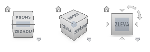

Nástroj ViewCube je také možné použít ke změně orientace pohledu modelu kliknutím a přetažením myší na vlastní bod pohledu, který se liší od dvaceti šesti dostupných předdefinovaných bodů pohledu. Při tažení se podoba ukazatele myši změní tak, aby označovala, že měníte orientaci aktuálního pohledu modelu. Je-li při tažení nástroje ViewCube poblíž některé z předvolených orientací použito nastavení na možnost přichycení k nejbližšímu pohledu, nástroj ViewCube se natočí do nejbližší předvolené orientace.
Obrys nástroje ViewCube pomáhá určit orientaci pohledu. Jestliže je pohled orientován podle některé z předvolených orientací nástroje ViewCube, je obrys nástroje ViewCube nakreslen plnou nepřerušovanou čárou. Nepoužívá-li pohled žádnou z dvaceti šesti předdefinovaných orientací, je jeho obrys zobrazen čárkovaně.
Předdefinovaná orientace nalevo, volná orientace napravo
Příčný sklon pohledu plochy
Při zobrazení modelu z některého pohledu plochy se poblíž nástroje ViewCube zobrazí dvě rolovací tlačítka se šipkou. Tlačítka s šipkou pro nastavení příčného sklonu použijte k otočení aktuálního pohledu o 90° ve směru hodinových ručiček nebo proti směru hodinových ručiček okolo středu pohledu.
Přepnout na přilehlou plochu
Je-li při zobrazení modelu pomocí některého z pohledů plochy aktivován nástroj ViewCube, zobrazí se poblíž nástroje ViewCube čtyři pravoúhlé trojúhelníky. Tyto trojúhelníky slouží k přepnutí na pohled některé z přilehlých ploch.
