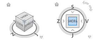

K procházení 3D pohledů slouží nástroj ViewCube. Pomocí tohoto nástroje navigace získáte vizuální zpětnou vazbu aktuální orientace modelu a budete moci upravit směr výhledu v modelu.
Nástroj ViewCube je trvalé rozhraní, které je možné ovládat kliknutím a tažením a které slouží k přepínání mezi standardním a izometrickým pohledem modelu. Když zobrazíte nástroj ViewCube, je zobrazen v jednom z rohů okna přes model v neaktivním stavu. Nástroj ViewCube poskytuje vizuální zpětnou vazbu o aktuálním směru pohledu na model při změnách pohledu. Při umístění kurzoru na nástroj ViewCube začne být nástroj aktivní. Nástroj ViewCube můžete táhnout nebo na něj kliknout, přepnout na jeden z dostupných přednastavených pohledů, posunout aktuální pohled nebo přepnout na základní pohled modelu.

Nástroj ViewCube se zobrazuje v jednom ze dvou stavů: neaktivní a aktivní. Když je nástroj ViewCube neaktivní, zobrazuje se ve výchozím nastavení jako částečně průhledný, aby zcela nezakrýval pohled modelu. Je-li aktivní, zobrazuje se jako neprůhledný a může překrývat zobrazení objektů v aktuálním pohledu modelu.

Použití kompasu
Kompas se zobrazuje pod nástrojem ViewCube a označuje v modelu sever. Kliknutím na velké písmeno směru na kompasu můžete model otočit nebo kliknutím a přetažením jednoho z velkých písmen směru nebo kroužku kompasu interaktivně otáčet modelem kolem bodu otáčení.
