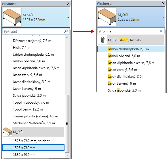

Pomocí funkce hledání v seznamu Výběr typu můžete rychle vyhledat obsah, který potřebujete. Zadání klíčových slov a procházení výsledků hledání funguje jednotně všude, kde je k dispozici vyhledávání.
  1. Klikněte na nástroj Výběr typu nebo rozevírací seznam Výběr typu. Kurzor se automaticky umístí do vyhledávacího pole.
  2. Zadejte hledaný řetězec nebo klíčová slova. (Slova nemusí být zadána v pořadí.) Výsledky vyhledávání se zobrazují se zvýrazněnými znaky.
  3. Procházení výsledků vyhledávání:
    1. Stisknutím klávesy TAB se přesuňte do seznamu vyhledávání.
    2. Pomocí klávesy TAB, SHIFT + TAB nebo kláves se šipkami se můžete v seznamu posunout nahoru nebo dolů.
    3. Stisknutím klávesy ENTER vyberte v seznamu aktuálně zvýrazněnou možnost.
  4. Stisknutím klávesy ESC nebo kliknutím na tlačítko X vymažete vyhledávaný text a obnovíte úplný seznam.
