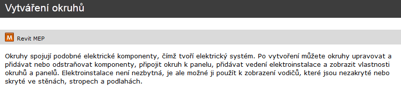

V jiných tématech nápovědy legenda pod názvem tématu značí, že se celé téma týká uvedeného produktu nebo produktů nebo funkcí specifických pro disciplínu aplikace Autodesk Revit. Kromě toho ikony v tématu mohou označovat informace specifické pro disciplínu.
V tomto příkladu legenda značí, že se celé téma týká funkcí souvisejících s Revit MEP a MEP aplikace Autodesk Revit.
