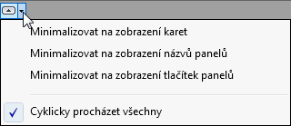

určit preferovaný způsob minimalizace pásu karet, napravo od karet na pásu karet klikněte na šipku směřující doprava a vyberte požadované chování: Minimalizovat na karty, Minimalizovat na názvy panelů, Minimalizovat na tlačítka panelů nebo Cyklicky procházet všechny.
zobrazit úplný pás karet, nebo minimalizovat pás karet tak, aby zobrazoval jen karty, názvy panelů nebo tlačítka panelů, napravo od karet na pásu karet změňte zobrazení pásu karet kliknutím na šipku směřující doleva. Takto lze přepínat mezi zobrazením úplného pásu karet a preferovaným způsobem minimalizace pásu karet, případně procházet všemi možnostmi zobrazení.
