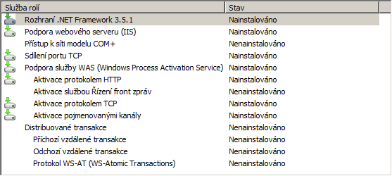

Ověření správnosti konfigurace těchto nezbytných součástí
  1. V nabídce Start klikněte na položky Všechny programy Nástroje pro správu Správce serveru.
  2. V aplikaci Správce serveru vyberte položku Role.
  3. V poli Souhrn rolí vyberte možnost Aplikační server.
  4. Přejděte dolů k položce Služby rolí a zkontrolujte, zda je nainstalováno následujících šest služeb rolí:
    Poznámka: Vzhledem k existujícímu stavu na serveru mohou být nainstalovány i další služby rolí.
  5. Na panelu Správce serveru klikněte na tlačítko Zpět.

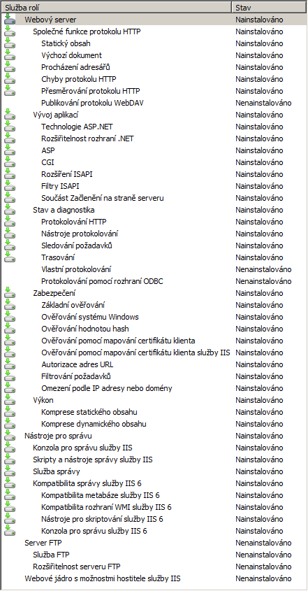

  6. V poli Souhrn rolí vyberte možnost Webové služby (IIS).
  7. Přejděte dolů k položce Služby rolí a zkontrolujte, zda jsou nainstalovány následující služby rolí:
